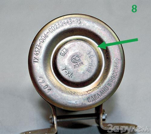

Как не попасть впросак? Во-первых, обратите внимание на вес. Поддельные катушки, в которых меньше меди и масла, заметно легче настоящих (масса от 790 до 1000 г в зависимости от модели). Во-вторых, на подделках пока еще красуется старое клеймо завода - буквы "А" и "Т" в шестиугольнике (фото 1), хотя уже попадаются с новым клеймом - флажком с надписью "ТАТЭ" (фото 3). Впрочем, криво обрезанные клеммы говорят сами за себя. Различается и пластмасса крышки: у подделок она черная блестящая (фото 1 и 3), у настоящих - матовая темно-серая (фото 2 и 4). В-третьих, корпус настоящих катушек - ровного соломенно-желтого оттенка (фото 6 и 8), тогда как у подделок - зеленоватый или темно-коричневый, вплоть до цветов побежалости (фото 5 и 7). В-четвертых, на донышке оригинальной катушки всегда выбиты дата изготовления и знак РСТ. Если хотя бы одного из них нет - это подделка (фото 5 и 7). И наконец, все катушки ТАТЭ упаковывает в картонную коробку (фото 9) с указанием сертификатов, применяемости, характеристик, гарантийного срока и данных завода-изготовителя. Подделки в лучшем случае завернут в газетку.
Красным цветом обозначены признаки подделки, зеленым - "правильные" элементы.
