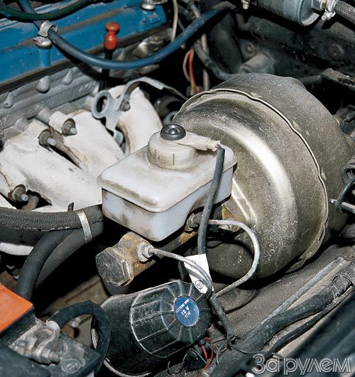

"Волга". Не то нам крупно повезло (стучим по столу), не то на ГАЗе действительно что-то меняется: худшие предсказания не сбылись. Помучив нас первые пару тысяч километров (ЗР, 2001, № 12), "Волга" ведет себя вполне степенно, как и подобает солидной, недешевой машине. Впрочем, частые непредвиденные отказы автомобиля, на ТО которого (с частотой 5 тысяч км!) истрачено более 8 тыс. рублей, выглядели бы совсем неприлично. Мы придерживаемся заводских правил и обслуживаем машину у дилера, чтобы хотя бы в период гарантии не тратиться на ремонт.
Поскольку специалисты СТО считают свечи А17ДВР предпочтительнее тех, что устанавливает завод (А14ДВР), мы согласились на замену при первом обслуживании. Новый комплект, отходив 8 тысяч, отправился в утиль по вине "левого" бензина: на изоляторах появились следы пробоев. Во время третьего ТО подрегулировали дроссельную заслонку. На сбросе газа, особенно после ерзанья в московских пробках, обороты двигателя падали очень низко, а иногда он и вовсе глох. Вмешательство моториста улучшило ситуацию, но сердце чует: датчик дроссельной заслонки рано или поздно придется менять.
От ламп модных противотуманных фар, вмонтированных в бампер, непропаянные провода отошли на третьей тысяче; еще через пять одна из замененных ламп перегорела. Добраться до сердца фары, не повредив хилые пружинки и ломкие ушки (и то и другое - "шедевр" конструкторской мысли), без подъемника нелегко. А на СТО ради замены лампочек не наездишься. Учитывая, что новая противотуманка стоит от 600 до 900 рублей, придется заняться самостоятельной модернизацией "шедевра".
За десять тысяч пробега в двигатель долили примерно 3 литра масла: сказались длинные поездки на высоких скоростях, в городе расход практически незаметен. Антифриз, несмотря на неоднократную протяжку системы охлаждения, понемногу куда-то исчезает. Так что "Тосол" - постоянная статья расходов. В графу "Прочее" (см. табл.) вошли мелочи, например, масло для промывки двигателя.
В общем, GAZ 3110, вопреки мнению "волгоненавистников", оказался пока довольно надежным. Но назвать "Волгу" дешевой в обслуживании язык не поворачивается. Если разделить затраты при плановых ТО на реальное время, проведенное автомобилем на сервисе, стоимость нормо-часа составит примерно 460 (!) рублей.

Главный тормозной цилиндр "Волги" заменили по гарантии. Основные расходные материалы, помимо бензина и масла, - "Тосол" и свечи.
