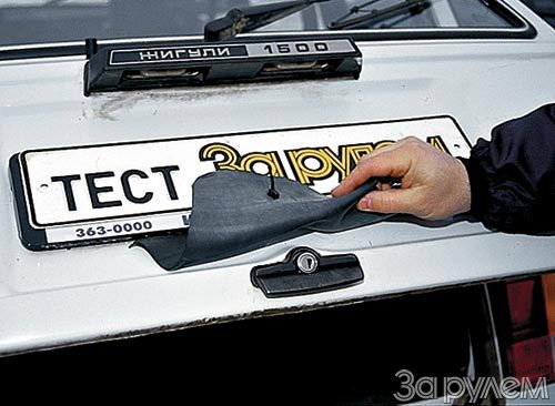

Неудачно расположен замок пятой двери. Стоит он снизу, в грязном месте, да еще с наклоном внутрь. Если что в него попало, само наружу не вытечет. Народное средство защиты - самодельный фартук из куска камеры. К сожалению, воспользоваться им мы не успели. Наш заклинил почти сразу после покупки машины.

Самодельный чехол спасает замок от грязи.
