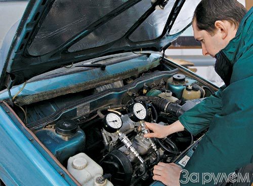

Любопытен еще один (малоизвестный) способ, который можно назвать вакуумным, а соответствующий прибор - вакуумметром (см. рис.). Прокручивая двигатель стартером, измеряют разрежение в надпоршневом пространстве на такте расширения через клапан 1 (на предыдущем такте сжатия цилиндр продут через редукционный клапан 3 малого давления). Полученная величина полного вакуума (Р1) довольно точно характеризует состояние гильзы цилиндра (овальность и конусность) и плотность сопряжения клапан-седло. А вот о состоянии поршневых колец в этом случае ничего сказать нельзя: при нормальной гильзе и "плотных" клапанах вакуум всегда обеспечен масляным клином.
Но если изолировать надпоршневое пространство, перекрыв клапан 3 (используется второй прибор из комплекта АГЦ), давление на такте сжатия повысится до максимума и часть сжатого воздуха неминуемо прорвется через поршневые кольца в картер. Прибор "запомнит" остаточный вакуум Р2, прямо пропорциональный потерянной при прорыве через кольца компрессии. Если поршневые кольца не изношены, Р2 весьма незначителен, но при сработавшихся, поломанных или "закоксованных" кольцах он существенно возрастает.
Легко проверить и газораспределительный механизм. Если клапан неплотно сидит в седле, точно определить причину разности Р1 и Р2 затруднительно. Но если на нем трещина, скол или прогар, Р1 резко уменьшается и лишнее масло или несгоревшее топливо уже не в состоянии закрыть щель.
Таким образом, вакуумметр дает полную информацию о состоянии ЦПГ, и, что немаловажно, за скромные деньги. Прибор под названием "Анализатор герметичности цилиндров" АГЦ-2 выпускает компания VICCO. Он годится для работы с бензиновыми двигателями и дизелями. Есть и более дешевая бензиновая версия - анализатор пневмоплотности цилиндров (АПЦ).
Анализатор (АГЦ) в разрезе: 1 - вакуумный клапан; 2 - корпус вакуумного клапана; 3 - редукционный клапан; 4 - корпус.
