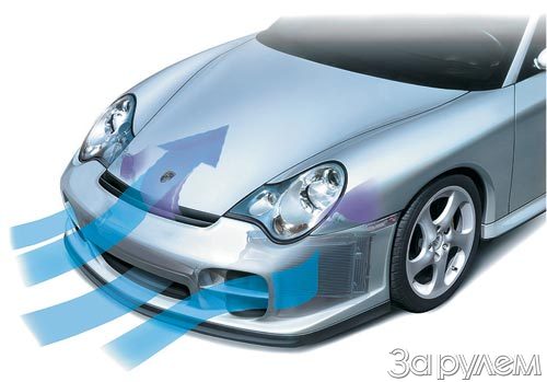

Распределение воздушных потоков на "заряженной" версии "911-го" с турбомотором - " Porsche 911 GT2".
