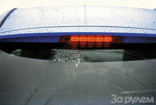

Форсунки омывателя спрятаны в вырезе спойлера.
