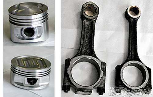

Благодаря существенному уменьшению высоты поршня его масса в новом моторе почти в полтора раза меньше, чем аналогичной детали двигателя 2112. Это позволило значительно облегчить шатун и поршневой палец. Отпала необходимость в балансировочных бобышках. Ради снижения механических потерь диаметр шатунной шейки коленчатого вала уменьшен с 47,8 до 41,5 мм. А чтобы вкладыши идеально ложились в свои постели и крышка шатуна вставала без малейших перекосов, приняли технологию "колотого" стыка между шатуном и его крышкой. В итоге масса нового шатуна также уменьшилась в полтора раза.

Поршни и шатуны для "1,8" значительно легче обычных "десятых".
