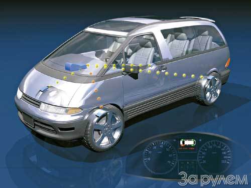

Эти проблемы удалось решить голландской фирме "Филипс", использовавшей свои наработки в области систем доступа без ключа "Кейлесс Энтри". В пластиковой карточке спрятан микрочип (без батарейки!), который вступает в диалог с электронным модулем: тот опрашивает чип и получает от него ответы. Подобную схему решили применить и для контроля давления воздуха.
Итак, микрочип P2SC, выдерживающий ускорения до 2000 g и температуру до 175°С, крепят в шине и дополняют датчиком давления. Как только водитель включает зажигание, центральный электронный блок начинает опрос каждого колеса с помощью низкочастотного радиосигнала, несущего в себе достаточно энергии для работы кристалла и излучения высокочастотного отклика. Антенны расположены в непосредственной близости от колес, так что сигнал на каждую из них приходит только от "своего" колеса независимо от перестановок.

Система мониторинга шин, разработанная "Филипсом".
