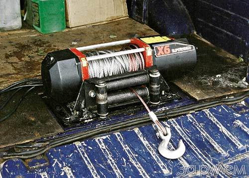

Англо-американку Superwinch X6 мы приберегли на десерт. Красавица, в черно-красном глянце краски, с благородным пультом управления, гладким и мягким тросом, отличной заделкой петли, она, казалось, утрет нос нашим "колхозникам", покажет, какой должна быть настоящая ковбойская лебедка.
Установили ее на стенде, очень легко вытянули трос, закрепили его и дали ток. Взревев, как пилорама, суперлебедка мгновенно поглотила слабину троса, напряглась и... встала. Мерный куб бетона завертелся на канате, касаясь одним углом пола. Конфуз! На динамометре едва обозначилось 2 т, а лебедка и не думает тянуть дальше. Повторяем попытку, дав тросу побольше слабины и пытаясь одолеть груз с разбегу. Резкий старт, визг - и финиш на тех же 2100 кгс. Между тем свои 350 А из аккумулятора тянет исправно. Видно, не в коня корм! Перечитываем инструкцию в надежде найти хоть какое-нибудь оправдание проявленной слабости, но безуспешно. На первом слое троса, уложенного на барабане, лебедка клянется тянуть с усилием 2722 кгс. Куда делись почти 30% заявленной силушки? Известно куда, в рекламу! Тем не менее, качеству изготовления и дизайну надо отдать должное. Такая лебедка хороша, чтобы подчеркнуть мужественность экстерьера дорогого иностранного джипа.

За исключением того, что фактическое тяговое усилие на 30% уступает заявленному, лебедка в целом неплоха. Мягкий и длинный (3,8 м) кабель управления, удобный пульт, мягкий трос длиной около 30 м, великолепное качество изготовления редуктора и лебедки в целом, простота монтажа, встроенный в барабан тормоз обеспечат ей интерес своего покупателя, несмотря на довольно высокую цену.

Superwinch Х6.

Качество изготовления редуктора "Супервинч Х6" отличное, но два планетарных ряда не обеспечивают необходимого передаточного отношения.
