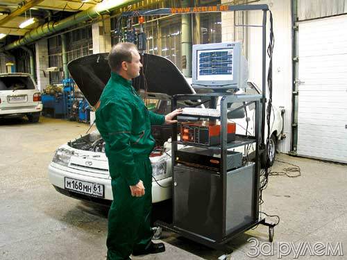

Ростов-на-Дону наряду с Самарой известен тем, что здесь выпускают профессиональные диагностические приборы. С одним из них, портативным мотор-тестером "Автоас-2001" мы знакомили читателей в ЗР, 2000, № 12 и 2002, № 9. Теперь у него появился "старший брат" - компьютерный мотор-тестер "Автоас-Профи" (фото 1). Хотя, надо отдать должное, и прежний, работая с впрысковыми машинами, отнюдь не показал себя "любителем"!

Он способен контролировать и выдавать до 1000 различных параметров (если в этом будет необходимость), совместим с ЭБУ всех отечественных марок и многими зарубежными. В режиме мотор-тестера может детально обследовать состояние двигателя и его систем. По существу, речь идет о целом диагностическом комплексе на передвижной стойке, позволяющем работать практически с любыми автомобилями с бензиновыми двигателями - от карбюраторных до новейших с современным микропроцессорным управлением и статическими системами зажигания. Мощный шлейф проводов связывает специальные датчики, устанавливаемые на автомобиль, с функциональным блоком. Информация выводится на экран компьютера и принтер.
Технологию работы с новым прибором нам показали в реальных условиях, на диагностическом посту. Работать им можно в двух режимах. Первый - диагностика системы управления двигателем и его датчиков. Вторая - мотор-тестер. Для обеспечения второй функции и требуются специальные датчики.
ПЕРВЫМ ДЕЛОМ - СКАНЕР
Итак, подсоединили разъемы, датчики к "десятке" с 16-клапанным мотором, которая в последние дни озадачивала владельца несколько возросшим расходом топлива. Мастер включил компьютер и выбрал режим автосканера. Прибор сам определил тип обследуемого ЭБУ, выдал паспортные данные блока, комплектацию систем автомобиля датчиками. (Напомним, она может быть различной.) Затем внедрился в память ЭБУ: ну, что там? Ошибок не зафиксировано. Машина вроде бы исправна. Но расход бензина все равно велик!
