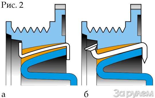

Если шкив был снят, поставить его на место не проблема. Но любопытно, что некоторые, как на экзамене, рассказывают о порядке действий "по меткам". А зачем? Мы же не снимали зубчатый ремень, ничего больше не демонтировали, а сам шкив связан с зубчаткой привода ремня ГРМ однозначно, штифтом. Неправильно не поставишь. Выходит, задача сужается: нужно лишь хорошо совместить две части. Это тоже несложно. Первый ориентир: вообразите ось симметрии (А-А на рис. 1) фасонного отверстия в ступице - она должна быть нацелена примерно на пятый зуб после длинного паза венца. Второй, более точный ориентир: кромки резины по разрыву неровные, зазубренные. Это позволяет совместить части почти идеально.
Ну, а как их соединить покрепче? Одни предлагают воспользоваться саморезами, которыми закреплена обивка салона: завернутые в резину, они расклинивают ее, и венец неплохо держится. Еще надежнее способы соединения, показанные на рис. 2, - полосками металла (а), гвоздями или кусками стальной проволоки (б). Здесь минусы русской дороги становятся плюсами: на обочинах и чуть дальше найдешь что угодно, только не ленись. Предлагали и другие варианты - например, заклинить части электрическим проводом, рыболовной леской, деревянными клинышками, изоляционной лентой и т. д. Скажем честно: некоторые идеи показались нам не очень обоснованными.
