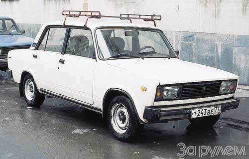

Семьдесят тысяч километров - много это или мало? Лет двадцать назад автолюбители считали, что много. Теперь, когда из-за границы часто привозят машины с большим пробегом, да и на отечественных счетчик нередко отбивает третью сотню тысяч, число 70 000 на одометре кажется пустяковым. Тем не менее, при таком пробеге многие прощаются с машиной, стремясь избежать большого ремонта - хватает и "маленьких", как показывает опыт с редакционными "Жигулями".
В прошлой статье о редакционной "пятерке" (ЗР, 1996, № 10) я "пожаловался", что задние тормозные колодки на ней ни разу не заменяли. Последствия этого неосторожного высказывания не заставили себя ждать. Понадобились-таки новые колодки. Прежние прослужили 70 тысяч километров, столько же и ремень генератора. Порваться не успел - мой коллега вовремя заметил, что ремень весь истрепался, и мы решили не дожидаться неприятностей на дороге.
