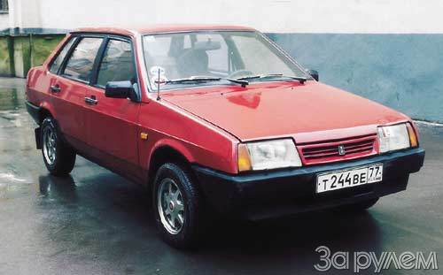

Еще тридцать тысяч отсчитал одометр редакционной "девяносто девятой". Как-то незаметно автомобиль из разряда новичков переместился в ветераны, отметив уже пятилетнее пребывание на "зарулевской" службе. Общее состояние машины - хорошее, хотя кое-какие мелочи досаждают. Но пробег уже 130 тысяч, и мы утешаем себя докторским: "Это - возрастное..."

Кузов автомобиля в очень неплохом состоянии, следов ржавчины пока (тьфу-тьфу!) нет. Но именно к остову автомобиля, вернее, к его оборудованию накопилось больше всего претензий. Каждая из них, в общем-то, мелочь, но в сумме они изрядно портят реноме престижного отечественного авто. К сожалению, их не отнесешь ни к детским болезням конструкции, ни к возрастным осложнениям конкретной машины - эти недостатки присущи едва ли не большинству "самар", которые, между прочим, выпускают больше десяти (!) лет.
