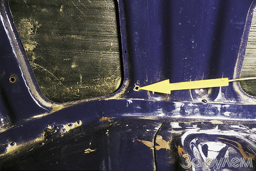

Потом по запаху обнаружили утечку бензина (вряд ли угадаете, откуда!). В системе вентиляции бака предусмотрен своего рода расширительный бачок, который, как оказалось, пострадал при сборке. Делая в кузове отверстия под саморезы, крепящие обшивку, кто-то ухитрился дважды просверлить и стенку бачка! Пришлось заглушить непрошеный "дренаж" пробочками.

...А заодно просверлили расширительный бачок.
