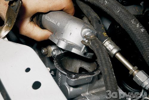

Столь короткого пробега оказалось достаточно, чтобы понять: без предварительного ремонта, регулировок и тщательного техосмотра наша машина работать не сможет. За два часа движения двигатель так и не прогрелся до рабочей температуры. Не помог даже "намордник", наскоро сделанный из полиэтиленовых чехлов сидений. Причину нашли позже - отсутствовал термостат. Кстати, судя по звонкам и письмам читателей, термостатов нет на многих новых "газелях".

Нет термостата: рацпредложение или надувательство?
