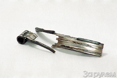

Не к чему описывать выполненную нами работу - кому это интересно! А вот когда сняли головку, полюбоваться было на что: пять клапанов оказались погнуты! Видно, хозяин ехал быстро, инерция машины свое дело сделала.
Дальше выстроилась логическая цепочка. Почему клапаны достали до поршней? Потому, что цепь через зубья перескочила. А что ее к этому побудило?.. Ба-а! А где же башмак натяжителя? Развалился, оставив о себе как напоминание кусочек наверху. Остальное - в поддоне картера.
Пришлось снять поддон. Там, в грязи, нашли недостающий фрагмент башмака. На фото - все, что от него осталось. Похоже, экономия на масле не оправдала себя: цепь стала грызть башмак все сильнее и, наконец, проела насквозь.
Выполняя пожелания автовладельца, похоже, осознавшего, насколько (то есть - на какую сумму!) он не прав, нам пришлось выполнить большую работу, включая очистку всей системы смазки с ее каналами, сверлениями и т.д. Нельзя же было ограничиться заменой побитых деталей и отпустить клиента, зная, что завтра мотор может заклинить. А толстый слой отложений - на стенках картера, сетке маслоприемника и в других местах - явно указывал и на такую возможность.
