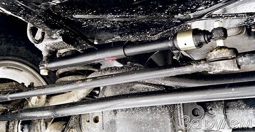

Разглядеть все подробности, не нырнув под машину, невозможно. Первое, что бросается в глаза, - демпфер рулевого управления. Хотя он и не в состоянии полностью излечить автомобиль от врожденных недугов, усугубленных характеристикой гидроусилителя, но благодаря ему проще держать направление, особенно на неровной дороге.

Демпфер рулевого управления.
