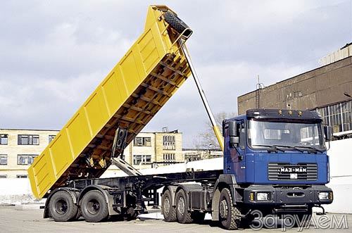

Самосвальный автопоезд - пока опытный образец.
