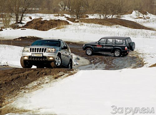

Вот и подошли к самому интересному: отправляемся на оттаявшую кроссовую трассу. Подготовки не требуется - "Гран Чероки", как пионер, всегда готов к штурму бездорожья. Система Quadra Drive II в нормальных условиях передает бо'льшую часть крутящего момента на задние колеса, но способна в доли секунды перебросить его на передний мост. А благодаря самоблокирующимся дифференциалам "Джип" может двигаться, если хотя бы одному колесу есть за что зацепиться. Недостаток крутящего момента? Такого не бывает при пониженной передаче 2,72:1. Грязные и обледенелые подъемы "Гран Чероки" берет с легкостью, несмотря на чисто дорожные шины. А вот геометрическая проходимость у него неважная: на перегибах слишком рано начинает чиркать защитой раздаточной коробки. Немудрено - под ней меньше 200 мм, а "висит" она как раз в середине базы. Пытаясь одолеть неровности с хода, надо быть осторожным - энергоемкость подвесок невелика. Ее вполне достаточно для дефектов асфальта, но далеко не самые глубокие ямы на грунтовке уже вызывают срабатывание ограничителей хода. Жесткие стабилизаторы поперечной устойчивости, уменьшающие крены в поворотах, стали естественным ограничителем ходов подвески.
За рулем "Ниссана-Патруль" даже знакомые переулки оказываются у'же. Расширенные колесные ниши заставляют быть очень осторожным при тесных разъездах. А вот маневренность машины кажется вполне достаточной. Немудрено, ведь при заметно больших габаритах радиус поворота у "Ниссана" лишь на ширину ладони больше, чем у "Джипа".
Внушительные габариты отнюдь не минус в потенциально конфликтных ситуациях. А динамики вполне достаточно, чтобы уверенно занимать стратегические позиции перед перекрестками и развилками. Только для светофорных гонок ее, пожалуй, маловато, и хотя двигатель "Ниссана" старательно извиняется за внушительную массу машины, но превратить 2,5-тонный полноприводник в спорткар все же не в силах.
На шоссе " Nissan Patrol GR/">Ниссан Патруль" легко достигает 150 км/ч, дальнейший разгон дается с заметным трудом. Впрочем, и этой скорости хватит, чтобы понять: высокая скорость - не его стихия. Подвески "Ниссана" поначалу кажутся довольно мягкими, но это ощущение обманчиво. Ямы и выбоины оказываются весьма чувствительны для седалищ. Впрочем, не надо забывать - подвески рассчитаны на 3/4 тонны нагрузки. Однако на более-менее хорошей дороге любую "мелочевку" прекрасно глотают шины нешуточного размера 275/70R16.
Мотокроссовая трасса снова ждет нас. Перед штурмом не забыть подключить передний мост - у "Ниссана-Патруль" нет межосевого дифференциала, и езда по асфальту с полным приводом ему противопоказана. Любители экономить топливо и искать приключений на... водительское кресло могут даже разъединить муфты передних колес, совсем как на УАЗе... Для полной "мобилизации сил" к бездорожью используют пониженную передачу, жесткую блокировку заднего межколесного дифференциала и освобождают задний стабилизатор. Благодаря огромным ходам подвески и внушительному просвету в середине базы длинный и неуклюжий на вид "Ниссан" легко берет препятствия, недоступные "Гран Чероки". Хотя с блокируемым задним дифференциалом надо уметь обращаться - на косогоре автомобиль разворачивает.

Благодаря огромным ходам подвески можно преодолевать полуметровые уступы.
