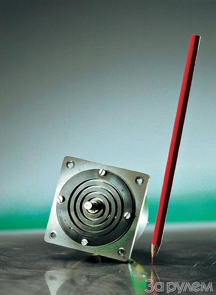

Решение, предложенное фирмой "Манн+Хуммель", выглядит неожиданно: в трубопровод вентиляции картера встроили миниатюрный (чуть толще карандаша!) электросепаратор, ротор которого, раскрученный до 8000 об/мин, отбрасывает тяжелые частицы масла на стенки, по которым они стекают обратно в масляную ванну. Обслуживания устройство не требует, потребляет около 50 Вт мощности и, говорят, не менее долговечно, чем сам двигатель...

Такой моторчик в трубопроводе бережет наши легкие и продляет жизнь нейтрализатору.
