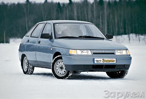

Все течет, но ничего не меняется. По крайней мере, в лучшую сторону. Таков печальный итог знакомства с новеньким VAZ 2112, купленным редакцией в январе этого года. Впрочем, продавать сделанные на скорую руку авто хоть не добрая, но уже традиция. Последний "чайник" знает - из автосалона надо ехать на "протяжку". Мы последовали общему правилу. И вот что обнаружили. Все четыре болта фиксатора левой передней двери, саморезы защиты двигателя и червяк самого недоступного хомута на нижнем патрубке радиатора пошли "от руки". Правда, не прикрученные как следует железки досаждали только неприятным звоном. А вот "декоративный" хомут едва не сгубил двигатель: не будь водитель начеку, утечка "Тосола" наверняка закончилась бы перегревом. К непредвиденным тратам мог бы привести и люфт в подшипниках задних ступиц. Надеемся, за небольшой пробег "гулящие" шарики не успели накатать дорожки на стороне. Очевидно, на конвейере не хватает здоровых мужиков. Даже крышка бачка главного тормозного цилиндра была надета, но не завернута - и тут силы не хватило. Этим же можно объяснить едва натянутую на краешек штуцера трубку регулятора давления и не забитые до конца пистоны пластиковых панелей.

Передние брызговики в стандартную комплектацию вазовских легковушек никогда не включали. На то были свои основания - все "жигулевское" семейство прекрасно обходилось без них. Со сменой привода ситуация изменилась. То есть брызговиков как не было, так и нет. Зато ведущие колеса, особенно в момент пробуксовки, пескоструят пороги и нижние части крыльев более активно. Поворачиваясь, они изменяют угол "обстрела", нанося дополнительный урон. Тут никакая оцинковка долго не продержится! У нас рыжие пятна появились уже через 800 километров.

Надежды не сбылись. По пути в редакцию из-под капота повалил пар. Лопнул "тосольный" шланг от тройника к отопителю... А ведь пройдено всего две тысячи километров. До конца испытаний - еще сто восемнадцать.
