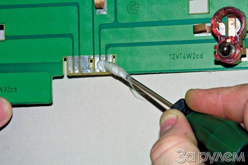

Служебная "четверка" еще и трех лет не достигла, а электрика у нее дурит так, что скучать нам не приходится. Ну как еще назвать ее поведение, если при включенном правом сигнале поворота вполнакала моргает левый да еще оба стоп-сигнала в придачу? Самое обидное, что причина известна - окисление контактов печатной платы заднего фонаря, утечка тока на соседние дорожки. Только делать-то с ними что?
СПИЧКИ ВОТКНУТЬ
А почему бы и нет? Сдернул разъем, поджал кусочком спички потерявший упругость контакт, очистил дорожки платы - и собрал все обратно. Дела на пять минут, а положительным эффектом можно тешиться порой несколько недель. В качестве временного - вполне оправданное решение, главное, наша "четверка" не будет для окружающих неопознанным снарядом, летящим незнамо куда. Вот только как и чем чистить? Лезвием ножа плату скоблить рука не поднимается. Не ровен час, остатки металла сдерешь. Наждачной бумагой ненамного лучше, обдирается все - что надо и не надо. Спасибо радиомонтажникам, научили... Обмотав лезвие отвертки тряпочкой, смачиваем в солярке и аккуратненько трем до победы над коррозией (фото 1). Очистив до блеска, можно собирать? Погодите! Окислится ведь снова, нужно бы...

Солярка побеждает коррозию.
