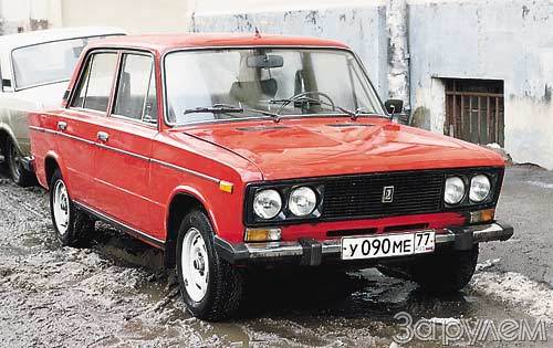

Напомню, что "шестерку" вазовцы выпустили двадцать один год назад, рапортуя очередному партсъезду. Когда в 1994-м мне пришлось сесть за руль редакционной "Мани" (см. ЗР, 1995, № 9 и 1996, № 6), я в душе очень сожалел, что это не переднеприводная модель, к которой до того уже привык.
Однако три года спустя смотрю на машину - и "Маня" кажется не такой уж архаичной: четыре небольшие фары спереди - это сегодня снова мода, а не плоские, явно устаревшие "восьмерочьи глаза".
А передняя панель с комбинацией приборов? Сравните с "восьмеркой"! Надеюсь, мысль понятна.
