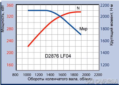

Сегодня МАН предлагает двигатели D2866 и D2876, мощностью 301 кВт/ 410 л. с. и 338 кВт/460 л. с., рабочим объемом соответственно 12 и 12,8 л. Наиболее мощный из них развивает крутящий момент 2100 Н.м в диапазоне 900- 1300 об/мин. Разработаны варианты
12-литрового мотора меньшей мощности - 228 кВт/310 л. с. и 265 кВт/360 л. с., отличающиеся хорошей приспосабливаемостью к нагрузке, но они будут доступны заказчикам только в конце года. Все двигатели снабжены моторным тормозом. Сервисный интервал при благоприятных условиях эксплуатации - 80 000 км.
