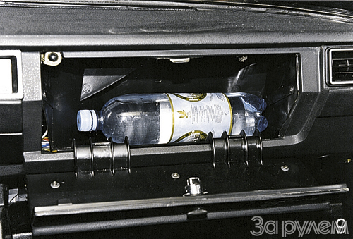

"Жигули" схожи только на первый взгляд... Например, отопитель один и тот же, но на "пятерке" благодаря развитым воздуховодам более эффективен (многое здесь зависит и от качества сборки конкретной машины). Малоразмерные круглые фары "шестерки" дешевле блок-фар "пятерки", но часто страдают во время ночных поездок под дождем: горячие стекла в "контакте" с лужами лопаются. У "шестерки" объемистее "бардачок" - полезных вещей в него помещается больше... Фото 8 - "шестерка", фото 9 - "пятерка-семерка". Видите разницу? Но стакан, как на VAZ 2105 и 2107, не поставишь! С круглого "торпедо" соскальзывает...

На 2105, 2107 - скромный "бардачок". Перчаточный ящик, по-другому не скажешь!
