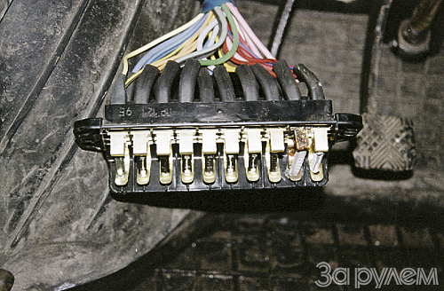

Но хватит об экспериментах, перейдем к трудовым будням. На зиму автомобильчик поменял изрядно потертую летнюю резину БИ-308 на зимнюю "Таганку" М-263. С этого началась долгая череда сезонных затрат. На 31-й тысяче замолчал звуковой сигнал и вышел из строя клапан холостого хода (холостые обороты периодически "проваливались" и машина глохла). К 33 тыс. км люфт рычага коробки стал таким, что включение нужной передачи требовало предварительного "замешивания" - пришлось заменить втулку рычага и привод коробки (операция, известная владельцам пожилых автомобилей "девятого" семейства). Щетки стеклоочистителей заменили на новые - с более дорогими силиконовыми накладками отечественного производства. Вскоре начал греться блок предохранителей. Видимо, сырая и слякотная зима исчерпала запас надежности защитника электроцепей. Самым слабым местом оказался 9-й предохранитель - в "Оке" он защищает электровентилятор радиатора, обогрев заднего стекла, цепь аварийной сигнализации и прикуриватель. Пластиковые предохранители в этом гнезде с таким объемом работы справляться перестали - со временем они становились короче; керамические - работали в режиме электронагревательного прибора - даже корпус блока, не выдержав, проплавился. А вот блок ножевых предохранителей от GAZ 3110 подошел почти идеально (даже закрепили его на штатное место). Пока к нему претензий нет. К 36 тыс. км кран отопителя заклинил в полуоткрытом состоянии - пришлось заменить.

Девятый предохранитель оказался
слабым местом.
