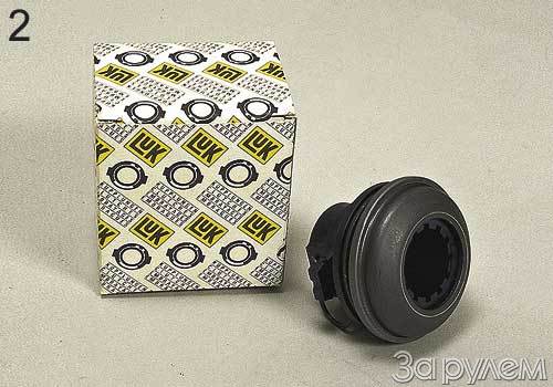

2. VKC 2248 (упаковка LUK,
маркировка SKF)
Изготовитель / не указан
Цена / 300-400 руб.
Если не пытаться вникнуть в смысл несовпадающих надписей на коробке и изделии, то наборчик выглядит довольно любопытно. Корпус муфты выполнен из пластмассы, при этом по ее внутреннему диаметру идут продольные пазы, снижающие поверхность возможного трения. Сам подшипник - радиально-упорного типа, а на его кольца нанесено антикоррозионное покрытие. Он легко отделяется от муфты, а потому при очередной замене, если таковая потребуется, на этом можно будет сэкономить. Заметим: сферическая поверхность изделия говорит о том, что оно предназначено для корзин без "пауков", однако может работать и с ними. Вращение легкое, без заеданий. Уровень шума - 53 дБ.
Резюме: оригинально и хорошо,
но дороговато.
