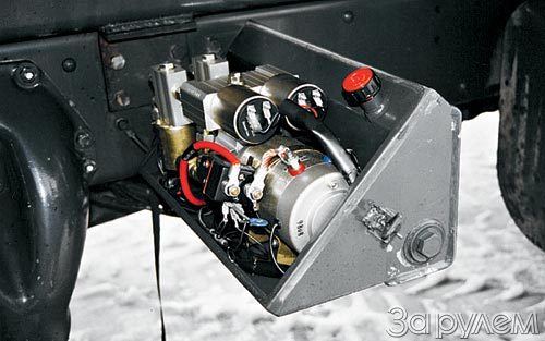

Конечно, магистральные тягачи редко съезжают с асфальта и таскать их по раскисшей грунтовке под силу не всякому гусеничному трактору. Не сможет этого и наш эвакуатор. Но на шоссе тоже бывает гололед или заляпанная грязью обочина. Чтобы не усложнять трансмиссию, ведущим оставили лишь средний мост, однако предусмотрели возможность кратковременно задействовать и задний. Решение простое и оригинальное: при необходимости между внутренними колесами обоих мостов втискиваются стальные ребристые ролики. Управление - электрогидравлическое с места водителя. В рабочем положении они проминают шины на несколько сантиметров, делая связь между мостами практически жесткой, и колесная формула 6х2 временно преобразуется в 6х4. Конечно, это не КрАЗ с полным приводом и скорость с роликами ограничена 20-25 км/ч, но по отзывам водителей результат дает вполне приемлемый.

Ролики "Робсон-драйв" и их электрогидравлический привод.
