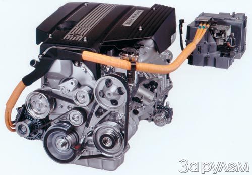

Другая новинка, так называемый мягкий гибрид, была показана в Токио на примере также серийной "Тойоты-Краун Салон". Здесь электромотор, он же стартер и генератор, сделан навесным и соединен с бензиновым двигателем широким плоским ремнем. На светофорах ДВС останавливается и пускается при подаче "газа" (кондиционер при этом может работать постоянно); реализован возврат энергии при замедлении. Этого вполне хватает, чтобы экономить 15% топлива. Бортовая сеть "Крауна" работает под напряжением 42В, что снижает потери в проводах. Главная же изюминка в том, что навесить этот стартер-мотор-генератор можно на любой автомобиль - и он сразу станет "слегка гибридным"!

"Тойота-Краун" -
вчерашний день снаружи...
...и светлое завтра внутри, под капотом.
