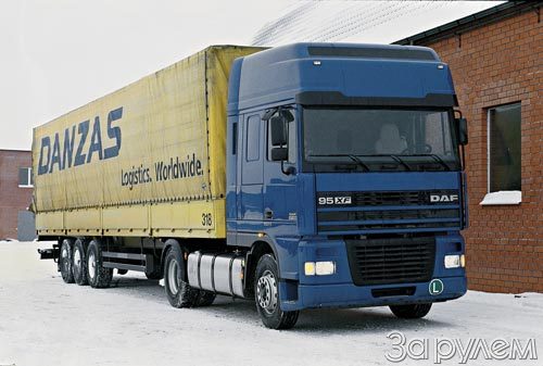

ЗАКЛЮЧИТЕЛЬНАЯ СЕРИЯ DAF 95XF

Ступеньки ловко спрятаны в решетку радиатора.
Пешеходный мостик - обязательная принадлежность современных седельных тягачей.
Под кабиной - традиционная рядная "шестерка".
