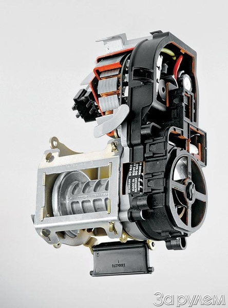

Новый класс систем безопасности получил название "Пре Сейф" (Pre-Safe). Эти устройства с помощью электроприводов (тут вполне можно обойтись без пиротехники) изменяют положение сидений, натягивают ремни, закрывают люк. Более того, компьютер подготовит тормоза к работе... еще до того, как водитель перенесет ногу с педали газа. Электроника повысит давление в специальном ресивере и уменьшит зазор между дисками и колодками. Когда водитель поймет, что пора тормозить, замедление начнется без задержки. Здесь важна даже доля секунды!

Преднатяжитель "Пре Сейф": электромотор вместо пиропатрона.
