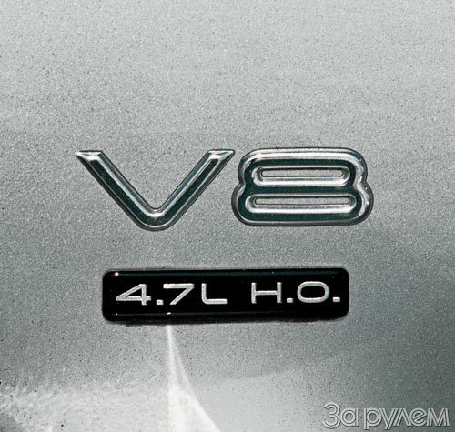

Обычно рабочий объем указывают в литрах, округляя значения до одного знака после запятой. Производители массовых моделей любят похвалиться многоклапанностью. Именно к ней относится число с буквой V (от Valve - клапан).
У буквы V есть и второе значение. Если она стоит перед цифрой, то говорит не об изобилии клапанов, а о расположении и числе цилиндров.
