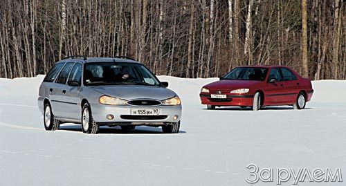

" Peugeot 406" благородного бордового цвета "зацепил" сразу. Изящный, с легким налетом консерватизма, он выглядел явно дороже, чем стоил. Вся наша компания из четырех человек (наиболее крупный - 195 см, 124 кг, самый мелкий - 178 см, 92 кг) расположилась с комфортом.
Двигатель 1,8 л (110 л. с.) - крепкий середнячок, ничего особенного. В такой машине хотелось бы помощнее. В природе они есть (см. таблицу). Но за 3-литровый надо заплатить на таможне вдвое больше.
Механическая коробка отрабатывает команды, как солдат на плацу, - быстро и четко. Управлять ею так же легко и приятно.
Подвеска в меру комфортная. Задняя ось с подруливающим эффектом: благодаря этому автомобиль непросто "загнать" в занос даже на скользкой дороге. Держать курс помогают усилитель руля и АБС.
Серебристый универсал " Форд Мондео" показался более утилитарным: безликий продукт массовой культуры. Машина как бы обволакивает элементами интерьера, создавая атмосферу уюта и защищенности. Но сидящих сзади эта компоновка стесняет спереди и сбоку. По крайней мере, в нашем коллективе каждый спешил сесть впереди. (А на "Пежо" больше почитали место сзади справа от водителя.)
Двигатель - 1,8 л (115 л. с.) тоже не самый мощный (есть и 2,5 л, 170 л. с.), зато экономичный. Да и лошади немного с ленцой. Несмотря на "лишние" пять сил, убежать от "Пежо" "Форду" пока не удавалось. Впрочем, универсал строят не для гонок. Его темп - спокойная, размеренная езда.
