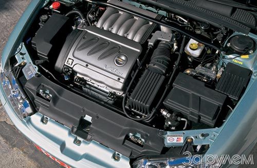

Некоторые неисправности современного автомобиля можно устранить, имея в распоряжении самые распространенные и не очень дорогие приборы. Воспользуемся и мы такими, чтобы проверить двухлитровый двигатель XU10JP4, с которым " Peugeot 406" пробежал уже 120 тыс. км (показанное применимо и для других моторов). Владелец сетует на неровный холостой ход, затрудненный пуск, подергивания при разгоне.
Начинаем с самого простого и обычно необходимого - замены свечей. Хотя срок их службы до 20 тыс. км, плохой бензин часто выводит их из строя раньше. Снимаем катушку зажигания (фото 1). Высоковольтных проводов здесь нет: катушка через наконечники подключается к свечам. Вывертываем их ключом-головкой "на 16" с резиновой вставкой, иначе из глубокого колодца не достать. Потрудились не зря: свечи изношены, со следами пробоя. Поставили новые - лучше. Однако дефекты полностью не исчезли.
У катушки зажигания тестером измеряем сопротивление вторичной обмотки между первым и четвертым, вторым и третьим выводами: должно быть от 10 до 20 кОм. Получили 16 кОм - порядок. Значит, причина в другом.
Поскольку двигатель неустойчиво работает на холостых, проверим регулятор холостого хода (фото 2). Отсоединив его разъем, отворачиваем ключом TORX 20 два винта и вынимаем из дроссельного патрубка. Шток регулятора должен легко перемещаться из одного крайнего положения в другое. У нас этому мешают смолистые отложения. Мы их удалим жидкостью для мойки карбюратора, бензин здесь бессилен. Очищая, повернем регулятор штоком вниз, чтобы моющая жидкость не попала в червячный механизм. Если смоет смазку, регулятору жить недолго.
Ставим регулятор на место. Здесь - одна тонкость. Перед пуском двигателя шток регулятора по команде блока управления занимает определенное положение - мы же нарушили его. Чтобы вернуть шток в исходное положение, снимем клемму с аккумулятора на пару минут, затем поставим на место. Включим зажигание на 10 секунд - и выключим, не пуская двигатель. Без этих операций высокие обороты холостого хода вернутся к норме только после нескольких пусков двигателя.
Если и после чистки регулятор заедает, остается заменить его новым. Вообще же срок службы хорошего регулятора - не менее 80-100 тыс. км. Наш - в порядке.
Проверить фазы газораспределения? Если мощность мотора явно не "провалена", а машина не была в сомнительном сервисе, вряд ли стоит этим заниматься. И мы не будем, тем более, что операция трудоемкая. (Нужно снять защитный кожух, а этому препятствует опора двигателя, которую тоже придется отвернуть. Но без нее двигатель опускается - его фиксируют растяжкой.)
Информацию о температуре воздуха и охлаждающей жидкости блок управления получает от датчиков. Если их сигналы искажены, двигатель работает в неоптимальном режиме. Датчик температуры воздуха расположен в корпусе дроссельной заслонки (фото 3), а охлаждающей жидкости - в подводящем патрубке (фото 4). Проверяем их мультиметром перед пуском двигателя и сравниваем с температурой воздуха (табл. 1, 2).
Если при сбросе газа обороты холостого хода выше нормы, следует проверить и трос газа: не заедает ли в оболочке. Наш - в порядке.
Переходим к датчику положения дроссельной заслонки (фото 3). В сущности, это потенциометр, сопротивление которого изменяется при повороте заслонки. На один вывод подается напряжение 5 В, второй соединен с "массой", третий с блоком управления. Закрытому положению заслонки соответствует напряжение 0,4 В между контактами 1 и 3. Отсоединяем разъем, находим номера контактов, со стороны проводов вставляем булавки, чтобы обойти изоляцию. Ставим разъем на место и, включив зажигание, контролируем напряжение. С поворотом заслонки оно должно возрасти до 4,5 В. Так и есть!
Следующий проверяемый - датчик кислорода, по сигналам которого блок управления изменяет продолжительность открытия форсунок так, чтобы топливо сгорало как можно полнее. Показания исправного датчика постоянно колеблются в пределах от 0,1 до 0,9 В. Мы их проверим мультиметром с функцией фиксации минимального и максимального значений. Подключив его к контактам 3 и 4 разъема датчика и дав двигателю поработать несколько минут, проверяем показания. Если результаты сомнительные, лучше обратиться к специалистам, у которых есть диагностическое оборудование. Но наш датчик "жив"!
Массу воздуха, поступающего в цилиндры, блок управления определяет по сигналам датчика абсолютного давления (фото 5). Если сигнал неверный, время открытого состояния форсунок не соответствует подаче воздуха - и двигатель работает плохо. Добраться до этого датчика нелегко - расположен под впускным коллектором. Подключаем к контактам 1 и 2 разъема щупы мультиметра - так же как это делали с датчиком положения дроссельной заслонки, пускаем двигатель, плавно увеличиваем его обороты. Напряжение должно меняться от 0,4 до 4,5 В. У нас норма.
Очередь за топливной системой. Сначала осматриваем все разъемы и соединения: нет ли подтекания бензина. Особое внимание небольшому резиновому шлангу между подводящей линией и топливной рампой (фото 6). Когда резина стареет, из-под хомутов может подтекать бензин. Кстати, эти хомуты - одноразовые, так что меняем шланг вместе с ними.
Проверим электробензонасос - давление и производительность. Расстыковываем топливную линию (фото 7). Белый штуцер - подающая магистраль, зеленый - слив в бак. К белому штуцеру в разрыв подающей линии подсоединяем манометр, а слив помещаем в мерную емкость. В монтажном блоке вынимаем предохранитель № 25 на 10 А. Питаем насос от аккумулятора и засекаем время. Расход топлива должен быть 0,34-0,6 л за 15 секунд, а давление 3±0,2 бар. Эту операцию нужно повторить не менее трех раз, так как слабый насос часто работает нестабильно. Так и есть - давление при второй попытке не добралось до нормы. Возможно, виноват засорившийся топливный фильтр или приемная сетка бензонасоса. Меняем фильтр (он крепится снизу к днищу кузова, рядом с бензобаком) и снова проверяем давление. Если осталось на прежнем уровне, вынимаем насос и промываем сетку. Для этого необязательно снимать - нужно лишь высверлить заклепки, на которых держится лючок (фото 8). Оказалось, сетка забита грязью - вот и причина капризов мотора.
Заметим, если давление выше нормы, виновник - регулятор давления. Он неразборный, придется менять.
Если насос не работает, хотя провода и предохранитель в порядке, нажмем на красную кнопку в моторном отсеке (фото 9). Это аварийный выключатель насоса, в случае аварии снижающий вероятность возникновения пожара. На наших дорогах он иногда может срабатывать при случайном сильном толчке автомобиля. Некоторые владельцы "Пежо" попадались на эту удочку: двигатель не заводится, вызываем эвакуатор! Прибывший механик дело знает: сразу открывает капот, нажимает на волшебную кнопку - ремонт окончен, деньги в кассу!
