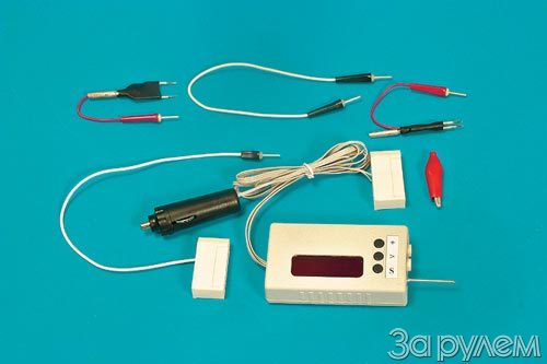

Так и произошло - в продаже появились программаторы. Устройство ПО-2 фирмы "АПЕЛ" из Тольятти способно работать с различными комбинациями приборов: чистопольского завода VDO (лицензионные), курского "Счетмаш", владимирского "Автоприбор". Питается от бортовой сети автомобиля. Для корректировки показаний необходимо снять комбинацию приборов, так как нужные контакты находятся с обратной стороны. Щупом прибора касаемся контакта на панели и корректируем показания одометра. Но так легко это сделать только с комбинацией VDO. У моделей заводов "Счетмаш" и "Автоприбор" придется снять еще заднюю крышку, а в разъем программатора вставить дополнительную насадку (сегодня таких две - под разные панели). Далее находим на плате контакты и, прикасаясь к ним насадкой, корректируем пробег. У разных комбинаций приборов контакты, которые следует перемкнуть, находятся в разных местах. Чтобы механик не ошибся, к программатору прилагается инструкция с фотоснимками и "шпаргалка" на его обратной стороне.
Корректировка - дело нехитрое. Человек, впервые взявший в руки программатор, справляется с работой за 15-30 минут. Кстати, за нее кое-где уже берут до 600 руб. А сам приборчик, показанный на снимке, стоит около 1900 руб.

Программатор фирмы "АПЕЛ" из Тольятти.
