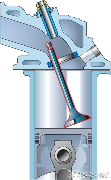

Сергей, опытный механик, менял маслоотражательные колпачки клапанов на двигателе VAZ 2106. Дело ладилось, пока не подошли друзья. Тут началось... Шутки, прибаутки, подначки! И "рассухарив" очередной клапан, Сергей на минуту отвлекся... Позже никто не мог объяснить, как это получилось, но факт: поршень вдруг опустился - клапан упал в цилиндр!
Конечно, такого быть не должно, тем более, у опытного автомобилиста, механика. Однако - случилось! Глядя в зияющее отверстие втулки, Сергей лихорадочно соображал: вынуть бы клапан, но - как? В одной из басен Крылова сказано: "Видит око, да зуб неймет!" А тут ничего не видно. Снимать головку блока? Тогда сегодняшние планы придется пересмотреть - при кажущейся простоте эта работа отнимет уйму времени и сил. Нужно открутить одно, другое, третье, слить часть "Тосола", потом все собрать - уже с новой прокладкой, да грамотно протянуть... Эпопея!
Тут пришла в голову пронзительно ясная идея: "Сделаю-ка я вот так... Тогда не придется сливать "Тосол", да и часть других операций делать не нужно. Еще на дачу сгонять успею!"
Сергей разыскал в гараже ножницы по металлу, кусок стального листа миллиметра полтора толщиной, старый клапан. Приготовил молоток, напильники. Порылся в ящике с мелочевкой - чего тут только нет! Обрывки проводов, лампочки, пружинки, контакты... Идея "оформлялась" в голове все четче, и он включил паяльник: пусть греется. А сам приступил к механической части работы. Первым делом надо было изготовить... Угадайте, что! И приступил к работе...
Кому-то это покажется невероятным, но уже через час с небольшим машина - с новыми колпачками и заново отрегулированными зазорами - была опробована на ходу. Все нормально, можно стартовать на дачу.
А вы бы как поступили?
