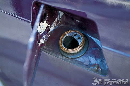

К плановым ТО мы еще вернемся, а пока - первые впечатления. Дополним тест двух "четверок", дизельной и карбюраторной (ЗР, 2000, № 4), двумя замечаниями по поводу топлива. Приятное: аппетит нашего дизеля оказался заметно меньшим, чем у необкатанной машины. Еще никогда не приходилось так редко и дешево заправляться на тысячекилометровом пути из Тольятти - мы израсходовали всего 60 л! Неприятное: колонки на АЗС, куда вынуждены подъезжать водители дизельных машин, мало того, что самые неопрятные, так еще и часто оборудованы пистолетом прямо-таки огромного диаметра. А в обычном "четверочном" баке горловина на треть перекрыта (см. фото)...

На столичных АЗС заправочные пистолеты, как правило, тонкие, и эта деталь в горловине - бензиновое наследство - не мешает. А на трассах лучше заранее примеряться к колонкам... или выломать помеху, решив проблему раз и навсегда.
