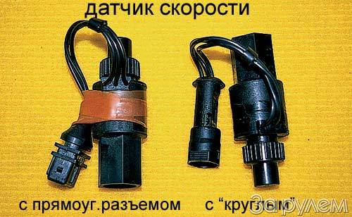

Еще недавно массу неприятностей доставлял датчик скорости автомобиля. У импортного от GM (для механического спидометра) ломался пластмассовый вал привода, у нашего (для электрического и механического) - электронная часть. Нынче качество обоих заметно улучшилось. В принципе датчики взаимозаменяемы, но механические могут отличаться формой разъема (попадаются круглые и прямоугольные), а электрические - количеством импульсов. Прежде чем покупать, внимательно изучите свой. Цены колеблются в пределах 250-300 рублей.

Датчик скорости: правый - с прямоугольным разъемом, левый - с "круглым".
