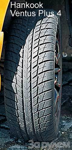

HANKOOK VENTUS PLUS 4
Применительно к нашим тюнинговым задачам корейская шина оказалась "чужой среди своих". Обладая вроде бы всем необходимым, "Ханкук" заметно проигрывал остальным по сцепным свойствам. На сухом асфальте он еще пытался продемонстрировать неплохой результат, но в ходе водных процедур ранние скольжения становились почти непреодолимыми. Резкий и сильно растянутый занос преследовал нашу "десятку" при выполнении маневра "переставка". Борьба с ним была нешуточной.
А вот при более-менее медленной езде "Ханкук" придавал автомобилю очень простой и понятный характер. При сбросе газа VAZ 2110 3 с завидной легкостью заныривал внутрь поворота, очень логично контролировался тягой. Жаль, что это проявлялось лишь в спокойных режимах, не позволяя "корейцу" достичь серьезных результатов при экстремальном вождении. Помимо прочего, "ханкуки" оказались довольно жесткими на мелких неровностях, что, конечно же, не добавляло радости.

"Ханкук", увы, лучше всего подходит для отрабатывания начальных навыков экстремального вождения на малой скорости. Невысокие сцепные свойства не позволяют шине серьезно конкурировать с остальными.

Hankook Ventus Plus 4
Изготовитель / Корея
Глубина протектора / 8,2 мм
Твердость по Шору / 65 ед
Индекс скорости V / 240 км/ч
Масса /8600 г
