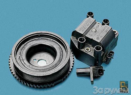

Как не оказаться у края дороги с протянутой с тросом рукой? Вопреки опасениям, по вине впрыска машина не встанет. Также маловероятна полная потеря подвижности из-за... отказа карбюратора. Машина будет как-то ехать даже с двумя-тремя неисправными датчиками! Тем не менее, мы уже неоднократно называли запчасти, которые надо возить с собой. Перечислим еще раз: датчик положения коленвала и бензонасос, без которых автомобиль действительно замрет. Первый выходит из строя крайне редко, второй почти никогда не отказывает сразу. По опыту эксплуатации впрысковых "самар", водитель нашей машины "В" переиначил содержимое "аптечки": в ней лежат датчик коленвала (100 руб.), модуль зажигания (оставил старый, "полурабочий"; новые теперь кусаются - 1400 руб.), шкив коленвала с демпфером (куплен за 400 руб.; новая цена - 1000 руб.).
