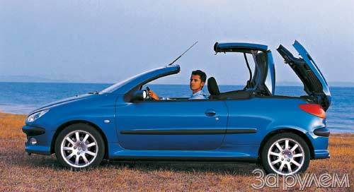

Конструкция хардтопов, разумеется, сложнее. Крыша " Peugeot 206 СС" состоит из двух подвижных панелей, соединенных шарнирно сочлененными рычагами. Гидравлическая система, по которой под давлением до 130 бар циркулирует масло, приводит в действие рычаги и, соответственно, обе панели. Командует всей этой "кухней" электронный блок, упрятанный в центральной части кузова. На передней панели крыши есть две защелки, фиксирующие 45-килограммовую конструкцию в закрытом положении. Купе становится открытым автомобилем за 20 секунд.

Купе " Peugeot 206 СС" превращается в родстер всего за 20 секунд.
