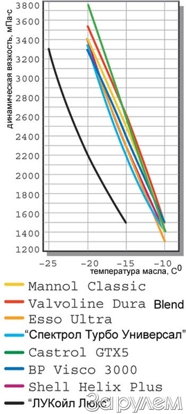

Теперь о методах испытаний (просим простить за очередное повторение). К уже привычным шести показателям (см. ниже) на этот раз добавили седьмой - "нейтрализация искусственного загрязнителя". Суть в следующем: в масло добавляют около 20% тарированной "грязи" и спустя 10 минут проверяют качество диспергирования примеси в масле (ее измельчения и растворения). Проверку ведут фотоэлектрическим методом и при высокой температуре. Чем лучше диспергирующие свойства, тем меньше указанный в таблице показатель. А поскольку условия во время теста моделируются близкие к тому, что происходит в верхнем (так называемом жаровом) поясе поршня (вблизи первого поршневого кольца), принято считать, что данный показатель во многом определяет вредное влияние масла на рабочий процесс в цилиндре (читай, на вредные выбросы).
Теперь о традиционном. Щелочность характеризует возможность масла нейтрализовывать кислоты, образующиеся в процессе работы двигателя. Для масел высоких групп качества этот параметр прежде всего контрольный - позволяет определить грубую подделку. Изменение щелочности в ходе теста дает больше информации. Пока масла, разлитые в пробирки (в присутствии катализатора), накатывают условные километры пробега, их щелочной запас падает. Если он опустился до 4-5 единиц - плохо, масло практически пришло в негодность. Если провал не столь ощутим, учитывают процент падения для разных образцов. Сопоставляя, сколько процентов потеряно и сколько по абсолютному значению осталось, судят о стабильности присадок (качестве пакета) и остаточных свойствах масла - можно использовать дальше или же не стоит. Высокое значение щелочности у нового масла (от 9-10 ед. и выше) говорит о большом количестве присадок и требует обратить внимание на зольность (она же - сульфатная зольность). Показатель характеризует наличие металлов в масле, входящих в состав большинства присадок. Слишком большая зольность (для бензиновых двигателей - более 1,3%) чревата повышенным нагаром на свечах, а в некоторых случаях и большими отложениями в двигателе.
Еще два показателя - изменение оптической плотности и вязкости в ходе теста. Оптическая плотность всегда растет, свидетельствуя об общем ухудшении качества, а вот вязкость способна меняться в любую сторону. Это может быть вызвано двумя факторами - разложением загущающей присадки (снижение вязкости) или окислением основы (повышение). Поскольку оба процесса протекают одновременно, по изменению вязкости можно судить о преобладании одного из них над другим. Наконец, еще два параметра: коррозия металла, который контактирует с испытуемым маслом, и расчетная температура гарантированного пуска. Очевидно, чем коррозия меньше, а температура ниже (холоднее), тем лучше.

"Шелл" прилежно отнесся к исполнению своих обязанностей - сразу три лучших показателя: оптическая плотность и коррозия металла на промежуточном финише (9 тыс. км условного пробега), а также нейтрализация искусственного загрязнителя. Поводов придраться не дал.
"Кастрол" выдал лучшие показатели по пусковым свойствам (среди масел 10W40) и по коррозии на финише состязаний (15 тыс. км); одно из лучших масел по оптической плотности; самая низкая зольность. Достойный ответ предыдущему участнику.
ВР - уникальная сбалансированность пакета присадок и основы с точки зрения стабильности вязкостных свойств; очень хороший результат по оптической плотности. Но есть в бочке меда и ложечка дегтя: образец самую малость не дотянул до ожидаемой температуры холодного пуска (несколько повышена вязкость при низких температурах, определяемая стандартными методами).
"Маннол" - очень хорошие антикоррозионные свойства и ровные, сбалансированные показатели по всем остальным номинациям. Учитывая ценовую нишу, в которой борется соискатель, остается лишь добавить: так держать.
"Вальволин"- возможно, дали о себе знать синтетические компоненты базы. Судить не беремся, но факт: образец показал лучший результат по оптической плотности к концу "пыток". Видно, работоспособности ему не занимать. В остальном - норма.
"Спектрол" - ровные и стабильные показатели практически во всем. Хорошая нейтрализация искусственного загрязнителя (второй результат).
"ЛУКойл" - не будем лишний раз подчеркивать отличные низкотемпературные свойства: этот образец все-таки относится к другому классу вязкости, более "зимнему". Зато о высокой остаточной щелочности можно говорить смело, здесь-то все в равных условиях. По части борьбы с загрязнителем и оптической плотности - результаты скромнее. В жаркую схватку с конкурентами в этих номинациях было решено не вступать.
"Эссо" - наряду с упомянутым уже "Кастролом" показало лучший результат по холодному пуску (среди 10W40). Хорошо сбалансировано по вязкости. В нейтрализации загрязнителя и оптической плотности проявило солидарность с "ЛУКойлом".
