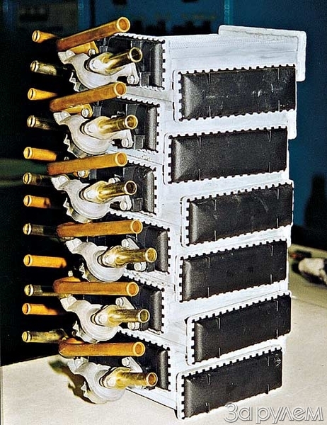

В системах охлаждения автомобильных двигателей и отопителях в прошлом преобладали медные радиаторы. Красный металл дорог, к тому же технология замысловата: сначала делают заготовки деталей, потом из них - трубки, охлаждающие пластины, детали бачков, патрубки... И соединяют их в определенной последовательности пайкой. Да так, чтобы при последующих операциях не расплавились ранее выполненные соединения. На завершающей стадии радиатор проверят на герметичность и устранят неплотности.
Окисную пленку с деталей нужно удалять букетом кислот и щелочей. При пайке применяют различные флюсы на основе соляной кислоты. Производство крайне вредное, требует просторных помещений с надежной вентиляцией, а также нейтрализации большого количества вредных стоков.
Не в пример чище процесс выпуска алюминиевых радиаторов. В России его освоили заводы ДААЗ и нижегородский "Теплообменник". Но радиаторы эти сборные, поэтому соединения приходится герметизировать резиновыми прокладками. Со временем конструкция расшатывается от вибраций, а это влечет за собой ухудшение теплоотдачи, появление течи. Автомобилистам, к сожалению, то и другое знакомо.
Завод "Радиатор" в Бугуруслане первым в России освоил самую современную технологию - алюминиевые паяные радиаторы. Пока, правда, только для отопителей... Круглую алюминиевую трубку режут на куски и превращают на прессе в плоскоовальную. Из таких заготовок и набора охлаждающих пластин собирают пакет, с двух сторон которого "наживляют" днища бачков. Собранные пакеты (на них напыляют специальный припой с флюсом) отправляют в печь. При температуре около 600° в среде азота трубки и охлаждающие пластины надежно спекаются. Днища припаивают к трубкам открытым пламенем горелки. Остается лишь закрыть бачки пластмассовыми крышками.
Начав с современных радиаторов для отопителя "жигулей", в Бугуруслане планируют освоить модернизированную "печку" UAZ 3162, а к концу года запустить цех радиаторов уже для систем охлаждения автомобилей ВАЗ и УАЗ - производительностью 200 тысяч штук год.
