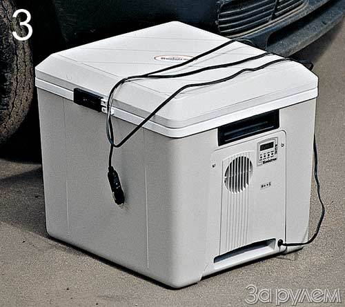

3. Р-27 РС-3 Chrysler Voyager (объем камеры 28 л) - относительно компактный холодильник с цифровым индикатором и регулятором температуры. Охлаждает до -2...+2°С, нагревает выше +80°С (рекомендуется до +55°С). Цена - 637 у. е.
