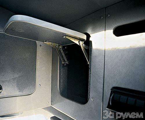

Кабина изготовлена ООО "Буран Стайлинг Ателье" по техническому заданию специалистов УАМЗ. Ее металлический каркас обшит стеклонаполненным полиэфирным композитом, как и элементы оперения. По утверждению изготовителей, конструкция достаточно технологична в производстве и при эксплуатационном ремонте. Кроме того, сам пластик обладает неплохими шумо- и теплоизоляционными свойствами. Элементы крепления кабины к раме (через торсионную подвеску с амортизаторами) и остальная начинка, включая замки дверей, стеклоподъемники, трехсекционные стеклоочистители, приборы и клавиши переключателей, регулируемую по высоте и наклону рулевую колонку, педальный узел, использованы от модели 4331. Задняя часть кабины, в соответствии с самыми современными тенденциями, представляет жилой блок. Здесь можно выпрямиться в рост, чтобы переодеться. К услугам экипажа спальное место, шкафчики для личных вещей и одежды, телевизор, холодильник, плита для разогрева пищи, умывальник и даже биотуалет.
