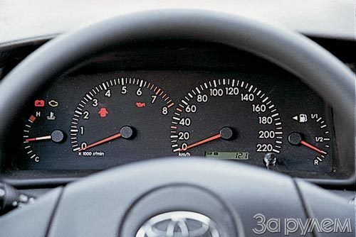

Впрочем, функциональность - еще не все. Если внутреннее убранство седана выражает скорее сдержанность, то богатая консоль хэтчбека с облицовкой "под кевлар" с дисплеем климатической установки пришлась бы впору и автомобилю бизнес-класса. Не говоря уже о роскошной панели приборов с люминесцентной подсветкой "Оптитрон", где при включении зажигания сначала вспыхивают на черном фоне красные стрелки приборов и лишь потом - цифры и разметка шкал.

Панели приборов седана (слева) и хэтчбека. Главное отличие - подсветка "Оптитрон".
