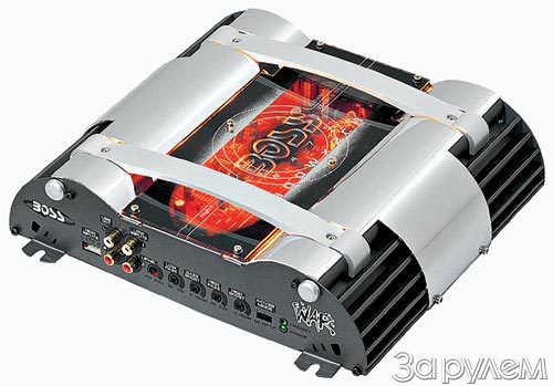

Из четырехканальных усилителей отметим, например, Boss Rev 650 - его 4х85 Вт обойдутся вам в 219 долл. Два канала подключим к фронтальной акустике, два - к тыловой. А если захочется как следует раскачать мощный низкочастотный динамик - сабвуфер, то придется... построить мост!
Мост - это очень просто. Берем два одинаковых усилителя, подаем на них один и тот же сигнал и заставляем работать на общую нагрузку, но в противофазе: когда один усилитель делает "вдох", а другой, синхронно с ним - "выдох". Теоретически мощность при этом возрастает вчетверо, реально же получается как раз утроение - такую схему и называют мостовой. Вместо указанных 85 Вт можете рассчитывать примерно на четверть киловатта, а цена удовольствия - два задействованных канала вместо одного. Немножко неэкономно, но - громко...
