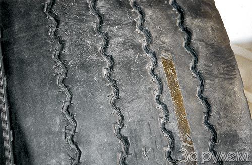

Ходимость шин - 200 тысяч километров! Это на 50 тысяч больше, чем у предшествующей модели. Для демонстрации этого достижения в ангаре выставлен образец с пробегом 195 тысяч. Лысый, конечно, но еще вполне боевой. Кроме того, изношенную шину можно восстановить. Этим занимается бельгийская фирма "Бандаг". Рентгенконтроль каркаса, удаление остатков старого протектора, холодная вулканизация нового бандажа - и наварная шина с гарантией фирмы проходит не меньше новой, будучи на 15% дешевле. Последующие наварки, как и восстановление шин других производителей, делают без гарантии.

195 тысяч! Кто может, пусть сделает лучше.
