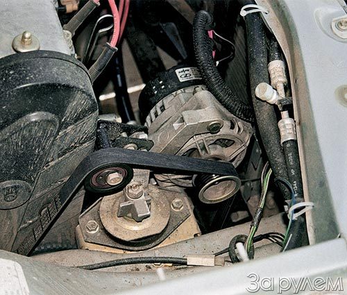

Третьим отмеченным нашим вниманием устройством стал кондиционер "Август", который встраивают в штатную систему отопления и вентиляции "десятки". Самые ответственные элементы - компрессор, испаритель, ресивер, шланги и конденсор - японской фирмы "Юникла", а жгуты, кронштейны и фурнитура - наши. Заправляется "августовский" кондиционер "зеленым" фреоном R134А, отвечающим сегодняшним экологическим нормам. Ранее применялся газ R12: он более эффективен, но вредит экологии. Цена собственно кондиционера в Тольятти - 25000 рублей, установка тянет еще на 2500.

Кондиционер - особая статья. Позволяет снизить среднюю температуру воздуха в салоне на 7-15° (при тонированных стеклах и термоизоляции крыши - на 9-16,5°). При этом влажность снижается с 35 до 15-20%. И только кондиционер наиболее эффективно спасает от жары и от дорожной пыли. Увы, не бесплатно - несколько "лошадей" двигателя он на себя забирает (см. табл.3).

Генератор передвинули наверх. Его место занял компрессор кондиционера.
