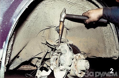

А если ломать диск нет оснований, действуем иначе. Разведя колодки (фото 1), извлекаем их. Теперь, шевеля суппорт, перекашивая его, постукивая по нему, выводим обломанный конец болта из отверстия (фото 2).
Операция, скажу прямо, непростая. В зависимости от того, как выступает конец конкретного болта, снять суппорт иногда очень непросто. Бывает, что приходится даже деформировать кронштейн, иначе суппорт не освободится.

...Чтобы суппорт сошел со сломанного болта.
